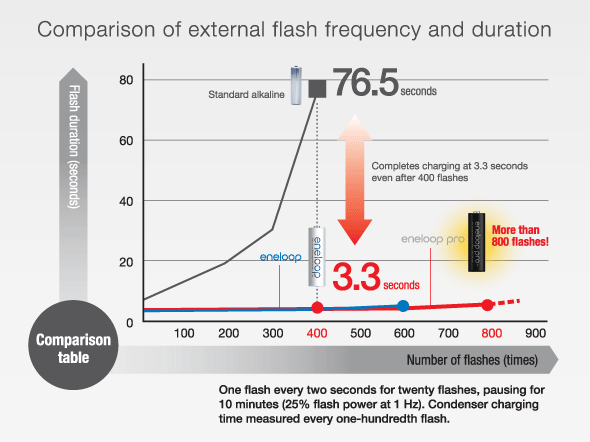

Como assim não compensa? Um jogo de 4 pilhas Duracell (que tem grandes chances de ser falsificada também) sai em torno de R$ 22, enquanto um jogo de Eneloop fica em R$ 83. Ou seja, os valores empatam em apenas quatro ciclos de recarga. Quanto ao tempo de reciclagem, já está mais do que comprovado, por diversos testes, que se utilizada a potência máxima, o flash demora um tempo consideravelmente maior para reciclar com pilhas alcalinas, e o aquecimento gerado nas pilhas é absurdamente maior, o que leva a redução de vida útil e possibilidade de vazamentos. Sem mencionar que a capacidade de uma pilha alcalina geralmente fica entre 1500 e 1800 mAh, inferior à Eneloop mais simples, que entrega 2000 mAh. Além disso, a curva de descarga de uma alcalina se parece com uma rampa com inclinação acentuada, ou seja, quanto mais se usa, menos energia ela é capaz de fornecer em um determinado tempo, levando a reciclagens cada vez mais demoradas. Isso não ocorre com as recarregáveis, cuja curva de descarga é praticamente plana.

Exatamente, a resistência interna das pilhas alcalinas aumenta rapidamente a medida que ela descarrega, diminuindo a voltagem que ela entrega, e por consequência, a potência.
Nos primeiros 20-30 disparos, pode ser que a alcalina recicle mais rápido que uma recarregável. A partir daí começa a reciclar cada vez mais lentamente, até o final da carga.
Com as recarregáveis, o tempo de reciclagem fica praticamente uniforme, até o final da carga.

A imagem abaixo é bem clara! A pilha alcalina comum começa com uma voltagem maior e rapidamente perde a energia até ficar fraca. A Eneloop recarregável consegue manter uma voltagem constante por mais tempo.
O exemplo abaixo foi simulado com uma corrente de descarga de 500ma, 25 °C:
